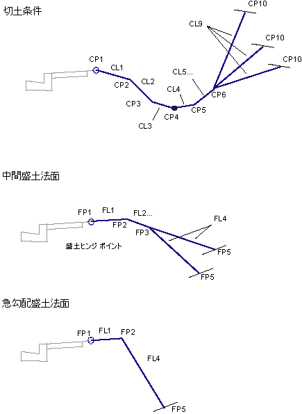

このサブアセンブリを使用して、さまざまな構成のガードレール設置路肩、切土横断、盛土横断を作成できます。道路の端から切土交点ヒンジ ポイントまでの切土横断で最大 8 個までのリンクを設定でき、任意の 1 つのリンクを切土テスト ポイントとして使用できます。また、盛土ヒンジ ポイントまでに最大 3 個まで盛土リンクを設定でき、急勾配盛土条件の特殊なガードレール路肩拡幅を作成することができます。

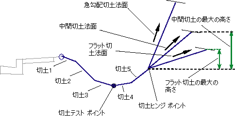

切土リンクは、切土 1、切土 2、...切土 8 と表されます。[切土テスト ポイント]の入力値は、どの切土リンクの終点が切土テスト ポイントであるかを表しています。論理プロセスは次のとおりです。
  1. 切土 1 からテスト ポイントで終了する切土リンクまで、切土サーフェス リンクが一時的に作図されます。
  2. テスト ポイント、または一時的に作図したサーフェスの一部がターゲット サーフェスより下側にある場合、横断は切土横断として作成されます。一時的に作図したリンク全体がターゲット サーフェスより上側にある場合、横断は盛土横断として作成されます。
サブアセンブリ図の切土例では、5 個の切土リンクが定義されています。切土テスト ポイントは、3 番目のリンクにあります。盛土例では、2 個の盛土リンクが定義されています。
他の法面展開サブアセンブリと同様に、ライニングされたマテリアルをオプションで追加できます。3 つの区分の勾配を指定できます。リンクの勾配が指定の勾配値に達した場合、マテリアル タイプ 1 を適用します。勾配 1 から勾配 2 の間には、マテリアル タイプ 2 を適用します。同様に、リンクの勾配が勾配 2 と勾配 3 の値の範囲内にある場合、マテリアル タイプ 3 を適用します。リンクの勾配が[勾配制限 3]よりフラットな場合は、どのマテリアルも適用しません。
ライニングされたマテリアルをサブアセンブリに追加すると、指定した厚みを持った平行リンクが法面展開リンクに追加されます。この厚さのパラメータ(例: マテリアル 1 の厚み)はリンクに対して垂直に計測されます。下部レベルのリンクはデータムでコード化し、法面展開リンクは上面でコード化します。これらのマテリアルで囲まれたシェイプは、マテリアル名でコード化します。

切土横断
  1. 切土テスト ポイントがターゲット サーフェスより上側にある場合、テスト ポイントから反対側にリンクをたどって、ターゲット サーフェスとの交点が検索されます。検索された交点で横断が終了します。
  2. テスト ポイントがターゲット サーフェスより下側にある場合は、残りの切土リンクが 1 つずつ追加されます。切土リンクが追加されるたびに、リンクが法面展開サーフェスと交差するかどうかが確認されます。交差する場合は、その交点で切土横断が終了し、適切な[ヒンジ]および[法面展開]コードが割り当てられます。
  3. 切土条件でのターゲット サーフェスで終了するプロセス:
    • [法面展開リンクを含む]で[いいえ]が設定されている場合、切土法面展開交点は計算されません。
    • [フラット切土法面]値を使用して、法面展開サーフェスとの交点が計算されます。
    • フラット切土法面の高さが[フラット切土の最大の高さ]を超える場合、[中間切土法面]値を使用して、法面展開サーフェスとの交点が再計算されます。
    • 中間切土法面の高さが[中間切土の最大の高さ]を超える場合、[急勾配切土法面]値を使用して、法面展開サーフェスとの交点が再計算されます。

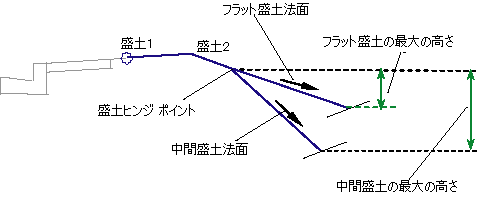

盛土横断:
  1. 盛土リンクがアタッチメント ポイントから外側に盛土ヒンジ ポイント(ゼロでない最後の盛土リンクの外側の端)まで挿入されます。
  2. 盛土リンクがヒンジ ポイントに到達する前に、法面展開サーフェスと交差する場合は、その交点で横断は終了し、適切な[ヒンジ]および[法面展開]ポイント コードが割り当てられます。
  3. 盛土条件でのターゲット サーフェスで終了するプロセス:
    • [フラット盛土法面]値を使用して、ターゲット サーフェスとの交点が計算されます。交差するリンクの高さが[フラット盛土の最大の高さ]を超えない場合は、この勾配を使用してアセンブリにリンクが追加されます。
    • [フラット盛土の最大の高さ]を超える場合は、[中間盛土法面]値を使用して、ターゲット サーフェスとの交点が再計算されます。交差するリンクの高さが[中間盛土の最大の高さ]を超えない場合は、この勾配を使用してアセンブリにリンクが追加されます。

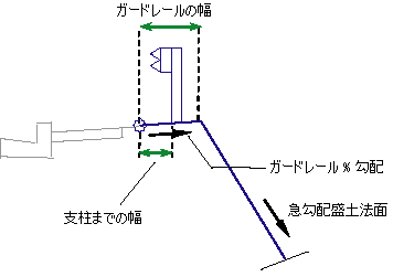

    • ガードレールの幅にゼロ以外の値が指定されている場合は、リンク(盛土 1、盛土 2 など)が削除されます。[ガードレールの幅]および[ガードレール % 勾配]パラメータを使用して、ガードレール拡幅リンクがアタッチメント ポイントに追加されます。ガードレール拡幅リンクの外側の端から、[急勾配盛土法面]値を使用して、ターゲット サーフェスとの交点が再計算され、アセンブリにリンクが追加されます。
    • ガードレールの幅がゼロに設定されている場合は、急勾配盛土法面が盛土ヒンジ ポイントから適用されます。

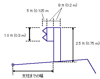

急勾配盛土法面の使用基準を満たす盛土横断には、ガードレール構造物が適用されます。この使用基準を満たし、かつ[ガードレールの幅]がゼロでなく、[ガードレールを含む]で[はい]が設定されている場合は、ガードレール構造物が測点に描画されます。ガードレール構造物の寸法は、次の図のように固定されています。
レイアウト モードの動作
レイアウト モードの場合、フラット法面を使用した切土および盛土条件の適切なリンクを破線で示します。法面展開リンクを水平距離で 3 メートルまたは 10 フィート外側に延長し、リンクの最後に矢印を付けます。
ポイント、リンク、およびシェイプ コード
次の表は、このサブアセンブリのポイント、リンク、およびシェイプ コードのうち、コードが割り当てられているものを一覧表示しています。このサブアセンブリのポイント、リンク、シェイプ コードのうち、コードが割り当てられていないものは表に含まれません。
ポイント、リンク、またはシェイプ
コード
説明
CP(n+1)
Ditch_Out
切土リンク n の終点にある排水溝テスト ポイント(n は切土テスト ポイントのリンク番号)
CP (1 to n)
Hinge
Hinge_Cut
切土交点法面のヒンジ ポイント
CP10
Daylight
Daylight_Cut
切土勾配杭ポイント
FP (1 to n)
Hinge
Hinge_Fill
盛土交点法面のヒンジ ポイント
FP5
Daylight
Daylight_Fill
盛土勾配杭ポイント
すべてのリンク
Top
Datum
すべての切土、盛土、ガードレール リンク
ガードレール ポイント
なし
ガードレール構造物上のポイントに割り当てられているコードはありません(ガードレールを含める場合)。
ガードレール リンク
Guardrail
ガードレール構造物を構成するすべてのリンク(ガードレールを含める場合)
最後の法面展開リンク
Top
Datum
Daylight
Daylight_Cut
切土横断の法面展開リンク
最後の法面展開リンク
Top
Datum
Daylight
Daylight_Fill
盛土横断の法面展開リンク
コード図
