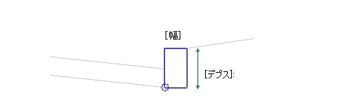

動作
アタッチメント ポイントを縁石下部の内側の端にして、簡単な縁石として長方形シェイプを作成します。
レイアウト モードの動作
レイアウト モードの場合、入力パラメータにより指定される情報に従って、縁石のシェイプを描画します。
