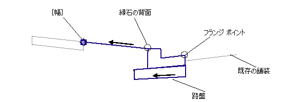

このサブアセンブリは、パラメータに基づいて新しい縁石および側溝を配置するために使用します。オプションで、芝生帯を既存の歩道の内端、または別のサブアセンブリで作成された新しい歩道に繋げることもできます。縁石および側溝の水平位置は、既知のフランジ ポイントの位置によって決定されます。芝生帯の高い方のポイントは、固定オフセットまたは他のマークされたポイント(歩道の内端など)によって特定されます。このポイントは、線形および縦断のターゲット パラメータで決定される場合もあります。 新しく設計されたフランジ ポイントは、車線置換サブアセンブリの入力として後から使用できるように、オプションでマークを付けることができます。
この条件付きサブアセンブリを完了するための主なプロセスは、次のとおりです。
  1. フランジ ポイント オフセットおよび入力パラメータに基づき、「縁石背面」のオフセットが特定されます。
  2. ターゲット パラメータに基づき、その測点における「縁石背面」の標高が取得されます。次いで、このポイントが P4 に設定されます。
  3. このポイントから、入力パラメータ(汎用街渠 1 に類似)を使用し、縁石および側溝すべてのポイントとリンクが決定されます。
  4. 歩道内側のマークされたポイントを割り当てている場合、そのポイントが P10 に設定されます。マークされたポイントを割り当てていない場合は、ターゲット パラメータの中から「歩道の内端」線形が検索されます。 この線形が見つかると、サーフェス ターゲット パラメータから縦断標高が取得されます。
  5. 芝生帯の高い方を特定するために、上記のデータを使用できない場合は、アタッチメント ポイントによって定められるオフセットを使用してポイント P10 が設定されます。
芝生帯の高い方を特定するために、上記のデータを使用できない場合は、アタッチメント ポイントによって定められるオフセットを使用してポイント P10 が設定されます。路盤深さにゼロ以外の値を指定すると、[路盤の延長]で指定した幅だけ、縁石の背面から路盤層が延長されます。次の図で示すように、路盤層が縁石背面の下端で閉じられます。
レイアウト モードの動作
レイアウト モードの場合、このサブアセンブリはアタッチメント ポイントと基線から取得される既定のフランジ ポイント オフセットに基づいて設定されます。芝生帯の幅は、「フランジ ポイントからアタッチメント ポイントまで」の距離から、縁石と側溝の合計幅を引くことで計算されます。2% の勾配で、芝生帯(または縁石背面)の低位側が計算されます。このポイントから、指定した入力パラメータで縁石と側溝の残りの部分が描画されます。
