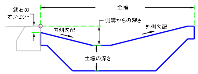

ClarkCountyRainGardenV サブアセンブリは、縁石に隣接してクラーク郡のレイン ガーデン V を作成するためのリンクを挿入します。
使用する寸法が標準プランの解釈と一致することを確認する必要があります。
アタッチメント
アタッチメント ポイントは、内側勾配の内側の端にあります。このコンポーネントは、右側または左側のどちらにもアタッチできます。
入力パラメータ
注: すべての寸法の単位は、特に注記がない限り、メートルかフィートです。すべての勾配は、「%」記号によりパーセント勾配であることが示されていない限り、底辺 : 高さの比(例、4 : 1)です。
パラメータ
説明
タイプ
既定値
作成方向 サブアセンブリを配置する側を指定します。 左側/右側 右側
全幅 レイン ガーデン全体の幅 数値、正
12.0 ft
3.6 m
側溝からの深さ 隣接するアタッチ ぽインチの深さ。 数値
-1.0 ft
0.3 m
土壌の深さ 土壌の深さ 数値、正
2 ft
0.6 m
縁石のオフセット アタッチメント ポイントからのオフセット 数値
-0.5 ft
0.15 m
内側の法面 内側の法面 勾配 -4 ( : 1)
外側の法面 外側の法面 勾配 -4 ( : 1)

最初のポイントをアタッチメント ポイントに設定します。レイン ガーデンは、入力したオフセット距離から調整されます。レイン ガーデンの深さは、入力値から設定されます。
レイアウト モードの動作
レイアウト モードの場合、入力パラメータに従ってレイン ガーデンを描画します。
