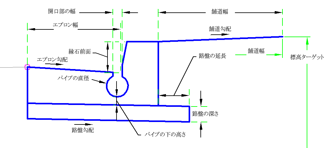

入力パラメータ
注: すべての寸法の単位は、特に注記がない限り、メートルかフィートです。すべての勾配は、「%」記号によりパーセント勾配であることが示されていない限り、底辺 : 高さの比(例、4 : 1)です。
パラメータ
説明
タイプ
既定値
作成方向
サブアセンブリをアタッチメント ポイントの右側と左側のどちらに挿入するか指定します。 左側/右側
右側
エプロン幅
側溝エプロン端部から導水線までの幅。 数値、正
1.5 ft
0.5 m
エプロン勾配
側溝の勾配(%)。 数値
6 (%)
路盤の延長
縁石を超えて延長する路盤の幅。 数値
0.5 ft
0.150 m
縁石前面
導水線から縁石上面までの高さ。 数値
0.5 ft
0.150 m
パイプの下の高さ
パイプの底部からパイプのインバートの下の縁石の底面までの高さ。 数値、正
0.25 ft
0.08m
路盤の深さ
アタッチメント ポイントでの路盤層の高さ(省略する場合はゼロ)。 数値、負の数字以外
0.25 ft
0.08m
路盤勾配
路盤の勾配(%)。 数値
2 (%)
パイプの直径
排水管の直径。 数値、正
0.33 ft
0.1 m
開口部の幅
排水管の開口部の幅。 数値、正
0.25 ft
0.08m
舗道幅
舗道の幅。 数値、正
4 ft
1.2 m
舗道勾配
舗道の勾配(%)。値が正の場合は、アタッチメント ポイントから上向きの勾配になります。 数値
4 (%)

動作
このサブアセンブリは、導水線の下に排水管を配置した単純な縁石付き側溝のシェイプを作成します。縁石付き側溝の背面に舗道を配置することができます。
レイアウト モードの操作
レイアウト モードの場合、このサブアセンブリは、縁石付き側溝と舗道を表示します。
