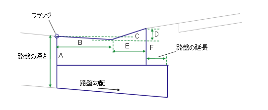

このサブアセンブリは、路盤のある底面が平らな街渠のリンクを挿入します。
シェイプの寸法は、ユーザ定義の入力パラメータによって制御されます。
アタッチメント ポイントは、側溝のフランジ ポイントまたは縁石の背面にあります。
注: 路盤の寸法は、メートルまたはフィート単位です。縁石および側溝の寸法は、ミリメートルまたはインチで指定してください。

寸法 A |
フランジ ポイントにおける側溝の深さ |
数値、正、 ゼロ以外 |
175 mm 7 in |
寸法 B |
側溝のフランジ ポイントからフローラインまでの幅 |
数値、正、 ゼロ以外 |
375 mm 15 in |
寸法 C |
側溝のフランジ ポイントからフローラインまでの深さ |
数値、正、 ゼロ以外 |
25 mm 1 in |
寸法 D |
側溝のフローラインから縁石の上面までの高さ |
数値、正、 ゼロ以外 |
75 mm 3 in |
寸法 E |
側溝のフローラインから縁石の上面までの幅 |
数値、正、 ゼロ以外 |
250 mm 9 in |
寸法 F |
縁石の背面の高さ |
数値、正、 ゼロ以外 |
250 mm 9 in |
[寸法 A]~[寸法 F]で指定した入力パラメータ寸法に基づいて、縁石および側溝のリンクが挿入されます。寸法には、すべてゼロ以外の正の値を指定する必要があります。路盤深さにゼロ以外の値を指定すると、[路盤の延長]で指定した幅だけ、縁石の背面から路盤層が延長されます。次の図で示すように、路盤層が縁石背面の下端で閉じられます。
アタッチメント ポイントを(a)側溝の内側の端(縁)または(b)縁石の背面に配置して、簡単な街渠のシェイプを作成します。縁石面には、傾斜が付くように、一定の少しの幅が追加されます。
