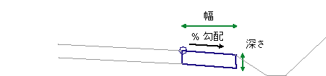

基本路肩
このサブアセンブリは簡易舗装された路肩(表層と路盤付き)を作成します。
このサブアセンブリはスタートアップ サブアセンブリの 1 つで、簡単な道路モデルを作成する場合や、チュートリアルおよびトレーニングなどに使用します。
アタッチメント
アタッチメント ポイントは、表層上における路肩の内側の端にあります。
入力パラメータ
注: すべての寸法は、特に注記がない限り、メートルまたはフィート単位です。すべての勾配は、「%」記号によりパーセント勾配であることが示されていない限り、底辺 : 高さの比(例、4 : 1)です。
パラメータ
説明
タイプ
既定値
作成方向
サブアセンブリを配置する側を指定します。
左側/右側
右側
路肩の幅
数値、正
0.9 m
3 ft
深さ
表層から路盤までの深さ
数値、正
0.2 m
0.67 ft
% 勾配
路肩の % 勾配
数値
-4%
ターゲット パラメータ
このセクションでは、1 つまたは複数のターゲット オブジェクトにマッピングすることが可能なサブアセンブリのパラメータを一覧表示します。詳細については、「コリドー ターゲットを指定するには」を参照してください。
ターゲット パラメータ: なし
出力パラメータ
なし
動作
指定された幅、勾配、深さの路肩リンクをアタッチメント ポイントの外側に挿入します。
レイアウト モードの動作
レイアウト モードの場合、入力パラメータを使用して、車線を描画します。
ポイント、リンク、およびシェイプ コード
次の表は、このサブアセンブリのポイント、リンク、およびシェイプ コードのうち、コードが割り当てられているものを一覧表示しています。このサブアセンブリのポイント、リンク、シェイプ コードのうち、コードが割り当てられていないものは表に含まれません。
ポイント、リンク、またはシェイプ
コード
説明
P2
EPS
表層上の舗装路肩の端
P4
EPS_Sub
路盤上の舗装路肩の端
L1
Top、
Pave
舗装後の表層
L3
Datum、Subbase
路盤
S1
Pave1
コード図
