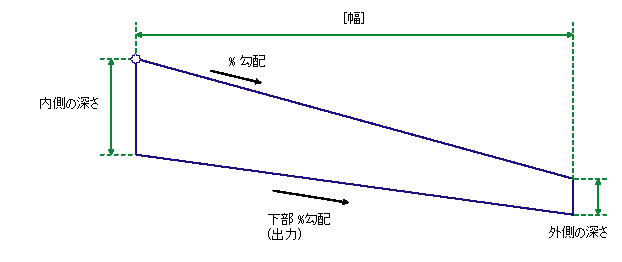

このサブアセンブリは、パラメータおよびコードを柔軟に使用して台形シェイプを挿入します。
このシェイプは、勾配の横断勾配摺り付けのパラメータを使用して、車線または路肩として使用できます。幅と外側の端の標高は、オプションの線形と縦断を基に計算できます。複数のシェイプを上下に重ねると、下端の勾配を次のシェイプの上端の勾配として使用できます。シェイプを左右に接合すると、外側の深さを次のサブアセンブリの内側の深さとして使用できます。ポイント、リンク、シェイプ コードは未定義のままにします。これにより、シェイプを使用して、さまざまなシナリオで異なるマテリアルを表すことができます。
アタッチメント ポイントは、シェイプの内側の端にあります。
注: すべての寸法は、特に注記がない限り、メートルまたはフィート単位です。すべての勾配は、「%」記号によりパーセント勾配であることが示されていない限り、底辺 : 高さの比(例、4 : 1)です。

アタッチメント ポイントから外側方向への幅と % 勾配の指定値に基づいて、シェイプの表層を挿入します。下部リンクの勾配は、シェイプの内側と外側の深さを基に計算します。ポイント、リンク、シェイプ コードは、入力パラメータでユーザ定義の文字列を使用して設定します。
レイアウト モードの場合、このサブアセンブリは、上部リンクの勾配値として[既定の横断勾配]を使用して、標準クラウン道路シェイプを構成するリンクを表示します。
