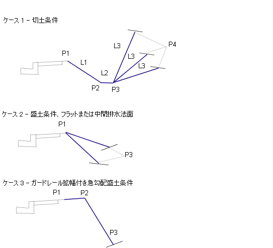

次のプロセスにより、適用する条件を決定します。

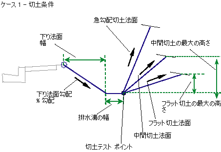

  1. [下り法面幅]、[下り法面勾配]、および[排水溝の幅]パラメータを使用して、切土テスト ポイントの位置(図を参照)を計算します。

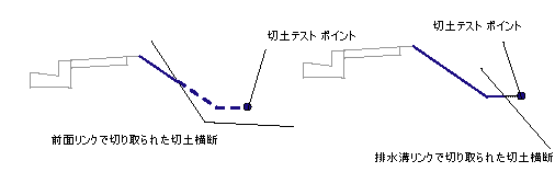

  2. 下り法面勾配または排水溝の底部の一部が切土に含まれる場合は、次のプロセスにより、切土横断として断面が計算されます。
    • 切土テスト ポイントがターゲット サーフェスの上側にある場合、下り法面リンクまたは排水溝の底部は、切土から盛土へと変化するサーフェスとの交点で切り取られます。
    • [法面展開リンクを含む]で[省略]が設定されている場合、切土法面展開交点は計算されません。
    • [フラット切土法面]値を使用して、ターゲット サーフェスとの交点が計算されます。
    • フラット切土法面の高さが[フラット切土の最大の高さ]を超える場合、[中間切土法面]値を使用して、ターゲット サーフェスとの交点が再計算されます。
    • 中間切土法面の高さが[中間切土の最大の高さ]を超える場合、[急勾配切土法面]値を使用して、ターゲット サーフェスとの交点が再計算されます。

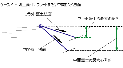

  3. 下り法面リンクまたは排水溝の底部がすべてターゲット サーフェスより下側にある場合は、次のように盛土横断として横断が計算されます。
    • [フラット盛土法面]値を使用して、ターゲット サーフェスとの交点が計算されます。
    • フラット盛土法面の高さが[フラット法面の最大の高さ]を超える場合、[中間盛土法面]値を使用して、ターゲット サーフェスとの交点が再計算されます。

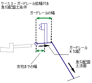

    • 中間盛土法面の高さが[中間法面の最大の高さ]を超える場合、[ガードレールの幅]および[ガードレール % 勾配]パラメータを使用して、ガードレール拡幅リンクがアセンブリに追加されます([ガードレールの幅]の値がゼロ以外の場合)。[急勾配盛土法面]値を使用して、ガードレール拡幅リンクの外側の端からターゲット サーフェスとの交点が再計算されます。
    • [法面展開リンクを含む]で[はい]が設定されている場合は、フラット、中間、または急勾配法面リンクがアセンブリに追加されます。

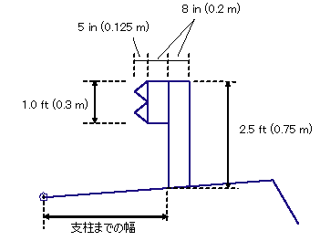

急勾配盛土法面の使用基準を満たす盛土横断には、ガードレール構造物が適用されます。この使用基準を満たし、かつ[ガードレールの幅]がゼロでなく、[ガードレールを含む]で[はい]が設定されている場合は、ガードレール構造物が測点に描画されます。ガードレール構造物の寸法は、次の図のように固定されています。
