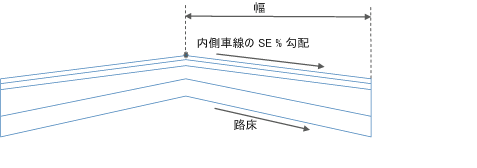

内側車線横断勾配摺り付け勾配を基線線形の横断勾配摺り付け仕様から取得します。アタッチメント ポイントから開始し、指定された幅、深さ、および横断勾配摺り付け勾配の表層サーフェスおよびそれに平行な路床を挿入します。車線の両側は、垂直リンクで結ばれます。
コリドー モデルの作成時にオフセット平面線形名が[左幅]または[右幅]に割り当てられた場合は、車線の幅が線形のオフセットに合わせて変更されます。
基層の中心線に線形を指定した場合は、この線形の位置に基層および路盤層のクラウン ポイントが移動します。

コード図
