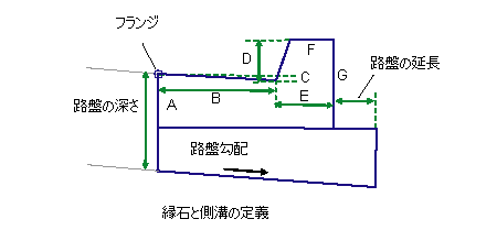

寸法 A
(mm/in)
フランジ ポイントでの側溝の深さ
数値、正、
ゼロ以外
175 mm
6 in
寸法 B
(mm/in)
フランジ ポイントから側溝のフローラインまでの幅
400 mm
16 in
寸法 C
(mm/in)
フランジ ポイントから側溝のフローラインまでの深さ
数値、正、
ゼロ以外
25 mm
1 in
寸法 D
(mm/in)
側溝のフローラインから縁石の上面までの高さ
数値、正、
ゼロ以外
150 mm
6 in
寸法 E
(mm/in)
側溝のフローラインから縁石の背面までの幅
数値、正、
ゼロ以外
200 mm
8 in
寸法 F
(mm/in)
縁石の上面の幅
数値、正、
ゼロ以外
150 mm
6 in
寸法 G
(mm/in)
縁石の背面の高さ
数値、正、
ゼロ以外
325 mm
13 in

[寸法 A]~[寸法 F]で指定した入力パラメータ寸法に基づいて、他の縁石および側溝リンクが挿入されます。寸法には、すべてゼロ以外の正の値を指定する必要があります。路盤深さにゼロ以外の値を指定すると、[路盤の延長]で指定した幅だけ、縁石の背面から路盤層が延長されます。次の図で示すように、路盤層が縁石背面の下端で閉じられます。

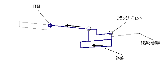

レイアウト モードの動作
レイアウト モードの場合、このサブアセンブリはアタッチメント ポイントと基線から取得される既定のフランジ ポイント オフセットに基づいて設定されます。芝生帯の幅は、「フランジ ポイントからアタッチメント ポイントまで」の距離から、縁石と側溝の合計幅を引くことで計算されます。芝生帯の最小許容勾配は、縁石背面ポイントを計算するために使用されます。このポイントから、指定した入力パラメータで縁石と側溝の残りの部分が描画されます。
