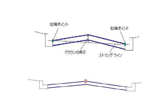

このサブアセンブリは、2 つの舗装端ポイント間で簡単なクラウン付き道路を作成します。
このサブアセンブリを使用するには、左右の端を定義する個別の線形を用意しておく必要があります。これら左右の端の標高は、サーフェスまたは縦断から取得することができます。左右の端を定義するコンポーネント(縁石や側溝など)が道路修繕コンポーネントの場合は、これらの端がマークされたポイントとして渡されるので、オフセットおよび標高情報はコンポーネントから引き継がれます。
アタッチメント ポイントは、サブアセンブリのクラウン ポイントまたはその付近にあります。これは通常、アセンブリの基線ポイントにあります。レイアウト モードでは、アタッチメント ポイントとクラウン ポイントが一致しますが、実際のコリドー上では、表層の縦断ポイント(または基線マーカー ポイント)とクラウン ポイントが必ずしも一致するわけではありません。これは、クラウン ポイントのオフセットと標高が、舗装端のデータに基づいて計算されるためです。

舗装の左端
舗装ポイントの左端は、アタッチメントを起点として、(a)[左端]ターゲット パラメータで指定されている線形の位置、(b)線形の位置が指定されていない場合は[左端]に割り当て済みのマークされたポイント、(c)どちらも指定されていない場合は既定([左端])のオフセット値によって決定されます。
同様にこのポイントの標高は、(a)[左端の縦断]ターゲット パラメータ、(b)これが指定されていない場合は[EGTopSurf]ターゲット パラメータに基づくサーフェス標高、(c)どちらも指定されていない場合は割り当て済みのマークされたポイントによって決定されます。 上記の 2 つの条件を満たせない場合や、コリドーの作成に失敗した場合は、エラー メッセージが表示されます。
舗装の右端
舗装ポイントの右端は、アタッチメントを起点として、(a)[右端]ターゲット パラメータで指定されている線形の位置、(b)線形の位置が指定されていない場合は[右端]に割り当て済みのマークされたポイント、(c)どちらも指定されていない場合は既定([右端])のオフセット値によって決定されます。
同様にこのポイントの標高は、(a)[右端の縦断]ターゲット パラメータ、(b)これが指定されていない場合は[EGTopSurf]ターゲット パラメータに基づくサーフェス標高、(c)どちらも指定されていない場合はマークされたポイントによって決定されます。 上記の 2 つの条件を満たせない場合や、コリドーの作成に失敗した場合は、エラー メッセージが表示されます。
クラウン ポイント
クラウン ポイント(オフセット)は、舗装の左端および右端の中間に配置されます。
クラウン ポイントの標高は、「左端および右端標高の平均」と、「クラウンの高さ」パラメータ値の合計になります。
オーバーレイの底面
オーバーレイ サーフェスの底面は、作成する表層(左端、新しいクラウン ポイント、右端)を、[オーバーレイの深さ]の値でオフセットすることによって計算されます。
レイアウト モードの場合、アタッチメント ポイントの左右それぞれに 1 車線が挿入されます。最初の 2 つの端点は、左右のオフセットに基づいて決定されます。レイアウト モードでは、これら左右のポイントの標高は、アタッチメント ポイントの縦座標値からクラウンの高さを引くことによって計算されます。次いで、それらのポイントの中間に「クラウン ポイント」が配置されます。ただし、プログラムによる既定値は左右で同じため、既定でクラウン ポイントは基線マーカー ポイントに一致します。レイアウト モードにおける車線の勾配は、「最小 % 勾配」値と同じになります。また、舗装の厚さは、オーバーレイの深さと同じになります。
