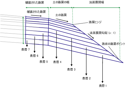

路肩(複数サーフェス)
このサブアセンブリは、すべての舗装層、基層、路盤層を路床の路肩ポイントまで延長した舗装路肩および土の路肩(未舗装路肩または砂利路肩)を挿入します。

舗装された路肩の幅 舗装された路肩の幅 数値、正
1.0 m
3 ft
舗装された路肩勾配の指定 舗装された路肩勾配の計算方法を指定します。オプションで、パラメータ参照を設定し、隣接する車線の舗装勾配を使用して、路肩の上部勾配を定義することもできます。このオプションが選択された場合の路肩勾配の上部の動作は、動作セクションで説明されています。 オプションのリスト: (a)[既定値]、(b)[内側路肩の SE を使用]、(c)[外側路肩の SE を使用] 既定値
既定の舗装された路肩勾配 舗装された路肩サーフェスの既定の横断勾配 勾配 -4.0%
土の路肩の幅 未舗装の路肩の幅 数値、正
土の路肩勾配の指定 未舗装の路肩勾配の計算方法を指定します。オプションで、パラメータ参照を設定し、隣接する車線の舗装勾配を使用して、路肩の上部勾配を定義することもできます。このオプションが選択された場合の路肩勾配の上部の動作は、動作セクションで説明されています。 オプションのリスト: (a)[既定値]、(b)[内側路肩の SE を使用]、(c)[外側路肩の SE を使用] 既定値
既定の土の路肩勾配 未舗装の路肩サーフェスの既定の横断勾配 勾配 -4.0%
法面展開幅 路肩法面展開幅を指定します。 数値、正
1.0 m
3 ft
法面展開勾配 路肩ヒンジ ポイントから路床の路肩ポイントまで延びる路肩の表法勾配の勾配 勾配 2: 1
路盤法面展開のタイプ 法面展開リンクについて、可変幅で固定勾配タイプにするか、可変勾配で固定幅タイプにするかを選択します。 オプションのリスト: (a)[勾配を保持、幅を調整]、(b)[幅を保持、勾配を調整] 勾配を保持、幅を調整

路肩は、指定した幅と深さのパラメータを使用して挿入されます。また、路床サーフェスの勾配は、パラメータ参照を使用して、隣接する車線の路床サーフェスの勾配と等しくなるように設定されます。必要に応じて、勾配の固定値を入力することもできます。基層サーフェスの勾配はすべて路床サーフェスの勾配に従います。線形を使用して路床の路肩ポイントへの幅を定義している場合、路肩の表法勾配のパラメータは無視されます。路肩サブアセンブリは舗装層に繋がれます(舗装層の外側の端が延長されている場合も含む)。

コード図
