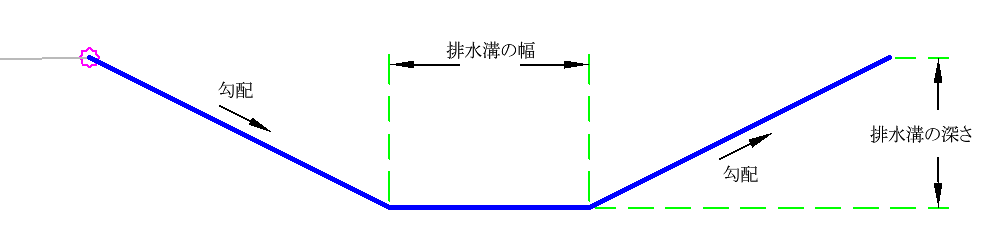

動作
このサブアセンブリでは、入力パラメータを使用して排水溝のシェイプを作成することができます。
レイアウト モードの操作
レイアウト モードの場合、このサブアセンブリは入力パラメータに基づいて排水溝で構成されるリンクを表示します。
ポイント、リンク、およびシェイプ コード
次の表は、このサブアセンブリのポイント、リンク、およびシェイプ コードのうち、コードが割り当てられているものを一覧表示しています。このサブアセンブリのポイント、リンク、シェイプ コードのうち、コードが割り当てられていないものは表に含まれません。
ポイント、リンク、またはシェイプ
コード
説明
P1 Hinge、Top ヒンジ ポイント
P2 Ditch_In、Bottom_Ditch 排水溝の内側下端
P3 Ditch_Out、Bottom_Ditch 排水溝の外側下端
P4 Hinge
L1 Top、Datum、Ditch、Foreslope、Slopes 下り法面
L2 Top、Datum、Ditch 排水溝底面
L3 Top、Datum、Ditch、Backslope 上り法面
コード図
