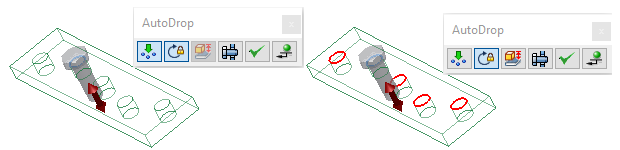

[AutoDrop]ツールバーは、既定で[パターンを参照]が選択された状態で表示されます。ボタンをオフに切り替えると、パターンではなく 1 つのコンポーネントが挿入されます。
長さを調整するグリップをドラッグしてボルト長を指定するか、このグリップをダブルクリックして長さをリストから選択します。使用できるのは、標準のコンテンツ センターの長さのみです。
[適用]をクリックしてボルトを挿入およびメイトします。

対象のジオメトリを選択し、AutoDrop で同じメンバのオカレンスが複数挿入できることが確認された場合、ツールバーに複数挿入スイッチ が表示されます。
スイッチをオフにすると、1 つのパーツが挿入されます。
スイッチをオンにすると、ハイライト表示されたすべての対象が設定されます。
対象のジオメトリがパターン化されている場合は、使用しているスイッチに応じて、コンポーネントのパターン、複数のコンポーネント、または 1 つのコンポーネントのみのいずれかを挿入できます。
