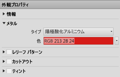

次の図では、マテリアル エディタに[ブロンズ、軟ロウ]材料が表示されており、その物理プロパティと外観プロパティがいくつか示されています。物理プロパティと外観プロパティは別々の材料のアセットにグループ化されます。材料を編集する場合、各アセットを個別に変更することができます。たとえば、ブロンズ材料の色を赤に変更することができます。この場合、外観アセットを外観プロパティが異なる、[陽極酸化アルミニウム - 赤]アセットに置き換えます。
[陽極酸化アルミニウム - 赤]外観アセット

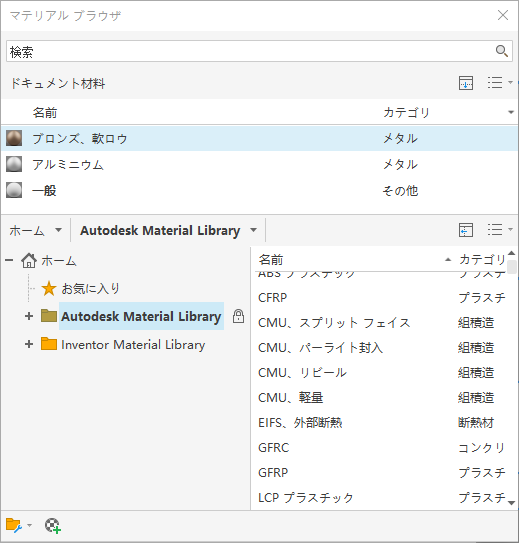

マテリアル ブラウザ
マテリアル ブラウザは、材料の検索と管理に使用します。一般的な操作として、以下のものがあります。

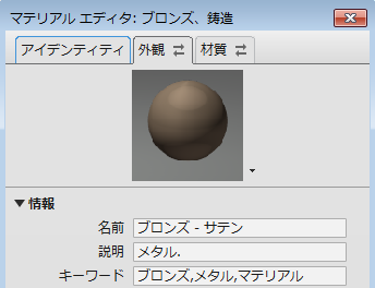

マテリアル エディタ
マテリアル エディタは、材料の作成と、材料のアセットおよびプロパティの確認と編集に使用します。

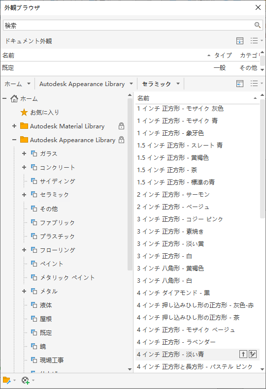

アセット ブラウザ
使用可能なアセットを管理および確認するには、アセット ブラウザを使用します。材料に追加するアセットや、材料の既存のアセットを置き換えるアセットを検索する場合に役立ちます。
