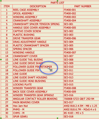

次の例では、パーツ一覧を分割して、新しいセグメントを別のシートに移動する方法を説明します。

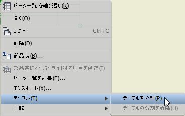

[テーブルを分割]を選択します。

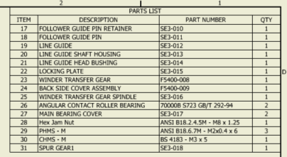

テーブルは 2 つのセグメントに分割されます。ブラウザで、新しいテーブルのセグメントは親テーブルの子として表示されます。
すべてのテーブルのセグメントのプロパティを編集するには、親セグメントを編集します。編集内容を保存すると、分割されたテーブルのすべてのセグメントに変更が反映されます。
特定の子セグメントのプロパティを変更するには、そのセグメントを編集します。子セグメントに適用したプロパティ オーバーライドは、テーブルの分割が解除されるまですべて保持されます。
