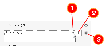

*Preset 1 などのプリセット名のアスタリスク(*)は、フィーチャ定義の値が保存されたバージョンから変更されたことを示します。変更したプリセットは、設定ドロップダウン
を使用して以前のプリセットを置き換えて保存することも、
を使用して新しいプリセットに変更を保存することもできます。

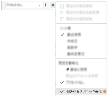

[単位]タブで指定した単位タイプに基づきます。プリセットは、メートルとインペリアルの 2 つの形式で保存され、読み取り専用です。既定として設定する場合、組み込みプリセットには特定のルールが適用されます。

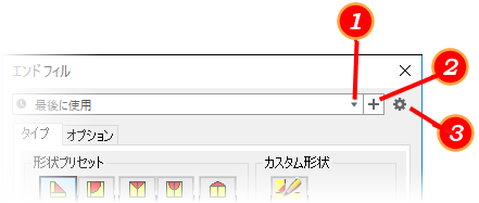

[新しいプリセットを作成する]をクリックし、プリセット名を指定するか、[Enter]を押して既定の名前を受け入れます。
[最後に使用]プリセットは、そのタイプの最後に配置されたフィーチャに使用されるパラメータで構成されます。[最後に使用]は、新しく作成されたフィーチャにプリセットが保存されていない場合に表示されます。[最後に使用]プリセットは、そのまま使用することも、値を変更することもできます。
[新しいプリセットを作成する]をクリックして、既定の名前を採用するか名前を指定することで、変更したプリセットをいつでも新しいプリセットに保存できます。[最後に使用]の設定は、セッション全体で持続します。

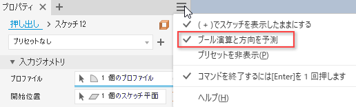

ブール演算出力の選択は、[押し出し]、[回転]、[スイープ]、[コイル]のプリセットに保存されます。[押し出し]および[回転]の場合、[高度な設定]の[ブール演算と方向を予測]が、モデル内のプロファイルとソリッドに基づいてブール演算の選択を提案するようにソフトウェアに指示します。この設定は、プリセットのブール演算の選択をオーバーライドします。
