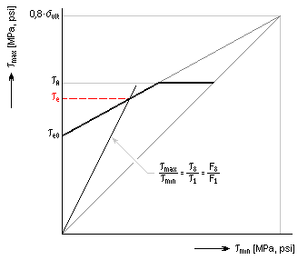

このような動的荷重が予測されるばねを優良なものにする場合、上記の静的チェック以外に、式 τ 8 ≤τ e /k f についても適合する必要があります。耐久限界 te は、特定の線径、材料、寿命要件、ばねの荷重についての、それぞれの「スミスの疲労グラフ」から探すことができます。

ゼロ平均応力の材料の基本耐久限界 τ e0 に関するデータが、実験データ図に示されます(次の図を参照)。これらのデータの有効性は、特定の材料、表面仕上げ、ばねの寿命によって決まります。
ここで
曲線 0 |
鋼ばねの基本耐久限界を te0 要求される寿命について理論的に計算した曲線 |
曲線 1 |
ショット ピーニングのばねの基本耐久限界の最大推奨値 |
曲線 8 |
非ショット ピーニングのばねの基本耐久限界の最大推奨値 |
