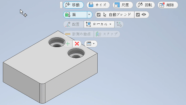

ダイレクト編集では、複数の編集操作を実行できるミニツールバーと、モデルの修正に使用するダイレクト マニピュレータの座標系を使用できます。
ダイレクト編集を適用すると、ブラウザにダイレクト項目エントリが表示されます。対応する記号がキャンバス内に表示されます。処理によりパラメータが作成されます。このパラメータは、[パラメータ]ダイアログ ボックスでコントロールすることができます。

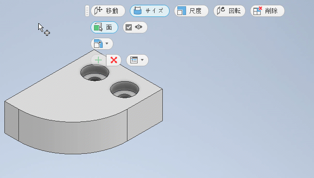

ダイレクト編集を使用して面のサイズを変更する
- [3D モデル]タブ
[修正]パネル
[ダイレクト編集]
の順にクリックします。
- [ダイレクト編集]ミニツールバーで、[サイズ]を選択します。
- グラフィックス ウィンドウで、サイズを指定する面を選択します。
注: 図面ファイルの精度が低下するのを回避するために、パラメトリック穴フィーチャのサイズは変更できないようになっています。
- ミニツールバーで、修飾子を選択します。
- オフセット選択した面を選択対象から特定の距離だけオフセットします。
- [直径]:円柱面のサイズを変更します。サイズの異なる円柱状フィーチャの直径が同じ長さに変更されます。
- [半径]:円形面のサイズを変更します。サイズの異なるラジアル フィーチャの半径が同じ長さに変更されます。
注: アクティブな修飾子により、選択セットからフィルタされた面がコントロールされます。
- グラフィックス ウィンドウで、マニピュレータ ハンドルをドラッグし、サイズ変更の値コントロールを確認します。たとえば、オブジェクトの半径を変更する場合などに明示的にコントロールするには、[半径]修飾子を選択し、入力ボックスに値を入力します。
- ミニツールバーで、[適用]をクリックします。
