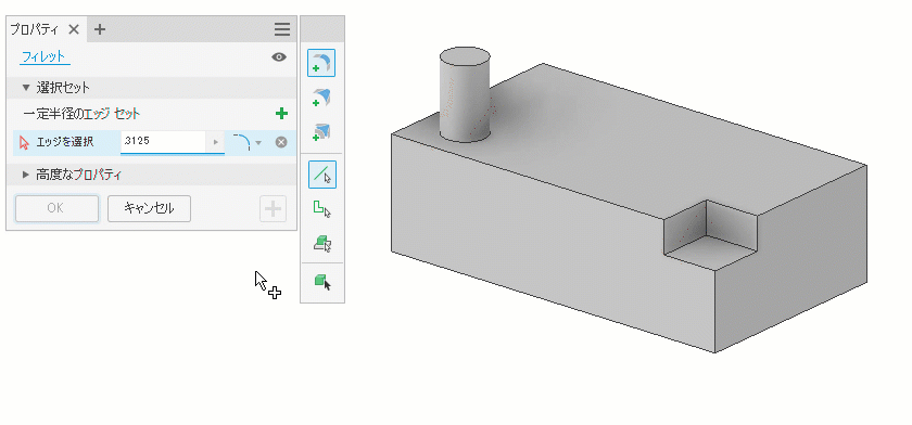

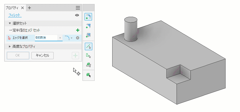

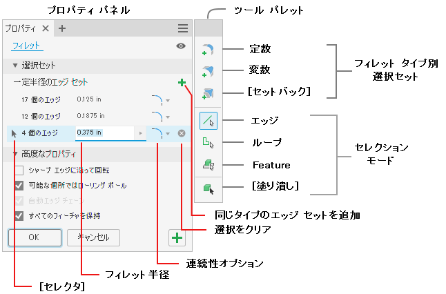

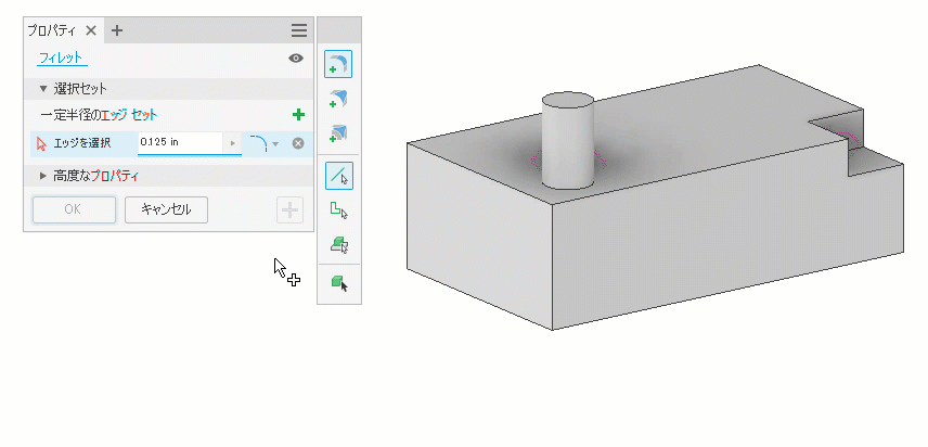

[フィレット]コマンドを使用すると、さまざまな半径や条件のフィレットや丸めを 1 つのフィーチャとして簡単に適用できます。プロパティ パネルには、フィレット タイプ、選択モード、および選択セットが用意されており、強力なフィレット操作を実行できます。各フィレット タイプに対して、異なるサイズの複数の選択セットを持つことができます。

がすぐにアクティブになります。エッジの選択、パラメータの修正、またはエッジを選択する前に選択セット タイプの変更を開始できます。
をクリックします。
エッジ: 単一のエッジを追加または削除します([Ctrl]+クリック)。
ループ: 面上の閉じたループのエッジを選択または削除します。
フィーチャ: 他のフィーチャと交差する選択したフィーチャのすべてのエッジにフィレットを適用します。アセンブリ環境で使用する場合は、パーツ フィーチャのみ選択できます。
ソリッド: ソリッド ボディのすべてのエッジを選択して、すばやくフィレットが作成できます。すべてのボディ エッジの半径の値は同じです。

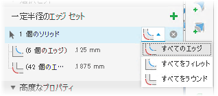

ソリッドまたはマルチボディ ソリッドの場合、すべてのエッジにフィレットと丸めを適用します。または、それぞれに半径パラメータがある場合、フィレットのみ、または丸めのみを適用します。一度に定義できるソリッド選択セットは 1 つだけです。[適用]を使用して、異なるフィレット値を持つ複数のソリッドを作成します。アセンブリ環境では使用できません。
[修正]パネル
[フィレット]
の順にクリックします。
[ソリッド]選択モードをクリックします。ソリッドが 1 つだけの場合は、自動的に選択されます。マルチボディ パーツの場合、ターゲット ソリッドを選択します。
[すべてのエッジ] (既定): フィレットと丸めの両方を適用します。
[すべてをフィレット]: フィレットのみを適用します。
[すべてをラウンド]: 丸めのみを適用します。
[適用]をクリックして、フィレットと丸めの適用を続行します。

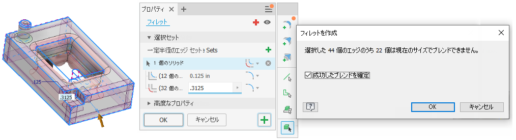

複数のフィレットを 1 つのステップで作成するには、エッジ セット機能を活用します。
をクリックします。

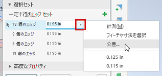

以下の説明では、Real Value Edit Controls (RVEC)の頭字語を使用します。
行にフォーカスがある場合、セレクタがハイライト表示されます。
値編集セルにフォーカスがある場合、値がハイライト表示されます。
可変フィレット セット
可変セット動作
まれに、指定したサイズが適切に機能しない場合があります。この場合の解決策は、正常に機能するまでサイズの縮小を繰り返すことです。
