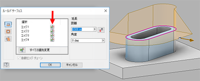

- 必要に応じて、[自動エッジ チェーン]チェック ボックスをオフにして無効にします。
- 必要に応じて、次の手順に従います。

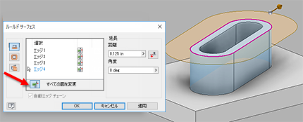

- ダイアログ ボックスの[選択]パネルで、代替面のアイコンを選択して、エッジのソース参照面を変更します。
- 選択したすべてのエッジについて、ソース参照面を変更するには、[すべての面を変更]をクリックします。
注: 代替面のオプションは、選択したエッジが 2 つの面を共有している場合に有効になります。
