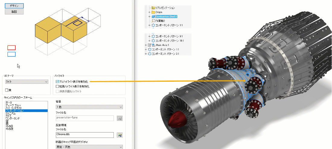

[ハイライト表示]
オブジェクト選択時の動作を設定します。
プレハイライト表示を有効化
カーソルをオブジェクトの上に移動すると、オブジェクトがハイライト表示されるので、何を選択しているかが分かります。既定で有効になります。アセンブリ環境と溶接環境でこのコマンドをオフにすると、コンポーネントまたはパーツの選択時にプレハイライト表示されません。
[他を選択]は必ずプレハイライト表示され、影響は受けません。
クイック アクセス ツールバーの[選択]プルダウン メニューでも使用できます。
[拡張ハイライト表示を有効にする]
アセンブリ コンポーネントをプレハイライト表示またはハイライト表示して、他のコンポーネントを透視できるようにします。拡張ハイライト表示は、コンポーネントまたは拘束がハイライト表示されているか選択されているときに表示されます。
非表示面をハイライト表示
非表示の面を含めるように選択範囲のハイライトを強化し、選択範囲が見やすくなるように、細いコントラスト線でアウトラインを描きます。
