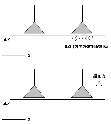

拘束の揚圧力(Z 軸の方向に基づいた揚圧力、すなわち UZ+ など)を定義すると、各拘束の弾性基準係数も決定できます。弾性基準係数は、揚圧力に対して定義された方向と反対方向(すなわち UZ-)に対してのみ決定されます。次の図を参照してください。
