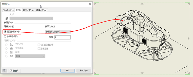

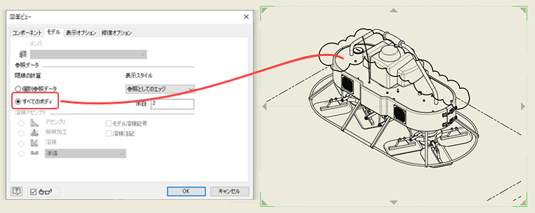

- [参照データ]
[隠線の計算]: 隠線表示のモデル データとともに参照データを計算するかどうかを指定します。
- 個別参照データ: 隠線表示の参照データは計算されず、モデル データを通じて表示されます(雲マーク内部を参照)。
- すべてのボディ: 参照データとモデル データは隠線表示のために計算され、参照データはモデル データによって非表示になります(雲マーク内部を参照)。
