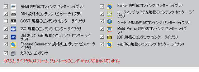

コンテンツ センター(デスクトップ コンテンツ)ライブラリをインストールするには
- Inventor インストーラのランディング ページで、[Autodesk Inventor Content Libraries]をクリックします。
- 下矢印
をクリックして、アクセスするライブラリを選択します。
- 上矢印
をクリックして閉じて、製品リストに戻ります。
注:
ローカル コンピュータの[Autodesk Inventor Content Center Libraries]セクションで直接選択されたコンテンツ センター ライブラリをデスクトップ コンテンツとしてインストールします。
Inventor コンテンツ ライブラリを、Vault サーバ上で共有されるように、デスクトップ コンテンツまたはコンテンツ センター ライブラリとしてインストールするオプションがあります。

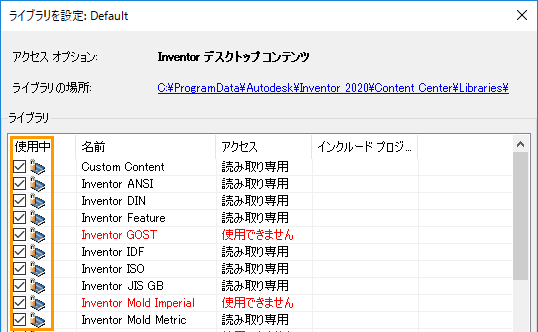

アクティブなプロジェクトでコンテンツ センター ライブラリを使用するには
- [プロジェクト]ダイアログ ボックスで、右側の[コンテンツ センターを設定]ボタンをクリックします。
- [ライブラリを設定: プロジェクト名]ダイアログ ボックスで、[カスタム コンテンツ]ライブラリが選択されていることを確認します。
- [OK]をクリックします。
