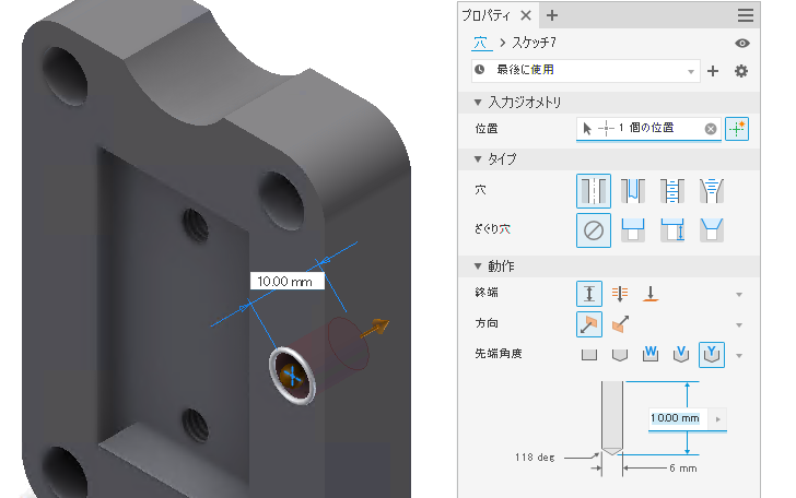

プリセットを使用してすばやく穴を配置するか、プロパティ パネルを使用して、穴の寸法、先端角度、終端、ねじのタイプのオプションを指定します。
新機能の紹介: 2019、2019.1、2020.1、2020.2、2021、2021.12025
主要な概念
- [プロパティ]パネルのワークフローはプログレッシブで、パネルの上から下の順に進みます。セクション内のパラメータは、フィーチャに影響を与え、パネル内の次のセクションのコンテキストを設定します。
- プロパティ パネルは、プロセス内のステップに階層リンクを使用します。階層リンクのテキストをクリックすると、プロセスのそのステップに移動できます。たとえば、穴の作成時に階層リンク[スケッチ]をクリックするとスケッチ環境になります。[穴]をクリックするとフィーチャ配置環境になります。階層リンクを使用して、フィーチャとスケッチの名前を変更できます。
- アクティブな穴ノードおよびスケッチ ノードをプロパティ パネルから名前変更します。このためには、階層リンク テキストをクリックして選択し、再びクリックしてテキストを編集します。
- パラメータの値は、プロパティ パネルやキャンバス内で編集できるほか、フィーチャのパラメータ マニピュレータをクリックしてドラッグすることによっても編集できます。アクティブなマニピュレータがキャンバス内でハイライト表示され、[プロパティ]パネルでは関連付けられたフィールドにフォーカスがあります。
- プロパティ パネルで編集された値は、[Enter]キーまたは[Tab]キーを押して次のフィールドに移動することにより、コミットできます。[Ctrl]+[Enter]キーを押して、穴を作成し、プロパティ パネルを閉じます。
- 値編集のビジュアル フィードバック: 指定されたねじの長さが穴深さより大きいなど、値が無効の場合、値の色は赤に変わります。値が有効な場合、値の色は黒になります。
- 既存のパラメータと寸法を使用するには、穴を配置する際に寸法オプションの矢印をクリックし、[フィーチャ寸法を選択]を選択します。
- 参照寸法(編集不可能)は、括弧内に表示されます。

面をクリックすると、面に関連付けられたボディが選択され、スケッチが作成されて、穴中心が配置されます。点をクリックすると穴中心が配置されるので、面、平面、直線状エッジを選択して穴の方向を定義します。作業平面をクリックすると、平面上にスケッチが作成され、穴中心が配置されます。
スケッチを編集するには、[プロパティ]パネルの上端にある階層リンク アクセスを使用します。複数の穴中心があるスケッチを表示すると、関連付けられた穴を持たないすべての穴中心が選択されます。

[位置]
- 次の操作を行い、穴の位置を指定します。
- 平面または作業平面上の任意の場所をクリックします。クリックした場所に穴中心が配置されます。拘束されていない穴中心をドラッグして配置し直すこともできます。
- 点を選択してから、直線状エッジ(穴の軸に平行)または面/作業平面(穴の軸に垂直)を選択します。
- 寸法を配置するには、参照エッジをクリックします。[穴]コマンド内では、直線配置寸法を選択、編集、または削除できます。寸法を選択し、値を変更したり、[Delete]キーを使用して寸法を削除します。
