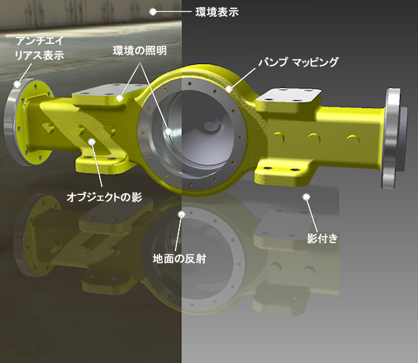

これらの設定は、形状の外観とシステム パフォーマンスに関係します。

次のグラフィックス設定の選択肢は、グラフィックスの基本設定を決定し、システム パフォーマンスに影響を与える可能性があります。
[クオリティ]や[パフォーマンス]の設定で安定性の問題が発生した場合は、このモードを使用します。
ハードウェアではなくグラフィックス処理に基づいてソフトウェアの使用を指定します。この設定は、多くの場合、グラフィックスの選択肢の最後の手段とみなされていました。グラフィックス カードの障害や互換性のないカードの使用など、グラフィックス カードに問題が発生した場合は、この設定が Inventor で自動的に使用され、パフォーマンスが低下します。問題が解決したら、 アプリケーション オプション
の[ハードウェア]タブに移動し、希望のグラフィックス モードを選択します。
