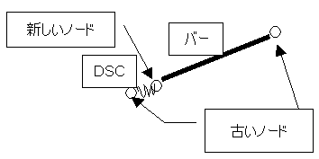

DSC アルゴリズムを使用すると、リリースが定義された構造を計算できます。
どのような梁で、どのようなタイプの解析を定義した場合でも、次のリリースが定義されます。
次の操作が実行されます。
DSC 要素は 2 ノード要素で、次の式に従ってノード荷重が生成されます。
ここで、k = [ki]、i = 1、Ndl は特定の自由度に割り当てられた剛性ベクトルです。
要素の剛性マトリックスの構造は次のとおりです。
ここで、T はバー要素から継承されるローカル ベースからグローバル ベースへの変換のマトリックスで、diag(k)はベクトル k から作成される対角マトリックスです。
DSC 要素を使用すると、梁内で弾性リリースを定義できます。
