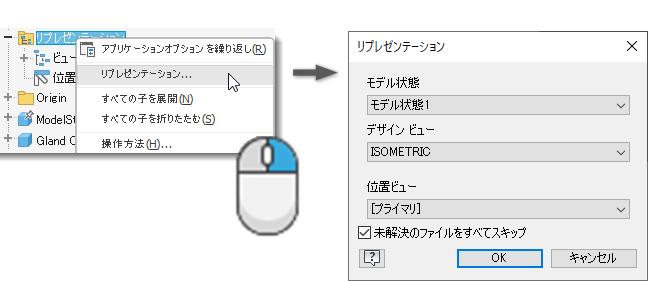

設定を使用して、共通セットや一連のデザインを管理します。リプレゼンテーションを使用して、デザインのビューおよび位置の縦横比をコントロールします。

次のチャートには、設定とリプレゼンテーションの用途と影響範囲が説明されています。この情報を使用して、使用する適切なタイプと組み合わせを判断してください。
ツール |
目的 | 表示設定の状態、色のオーバーライド、カメラ位置、断面図、スケッチ、寸法、注記、および作業フィーチャの表示設定 | アセンブリを異なる物理位置や状態で表示する | テーブル駆動パーツやアセンブリを 1 つのファイルで作成します。 | プライマリ モデルは、テーブル駆動のパーツおよびアセンブリを生成します。各メンバは、管理およびリリース可能な個別のファイルに保存されます。 |
ファイルを分割する | なし | なし | [いいえ] | [はい] |
管理されるもの | 表示設定およびその他のビューの属性 | 拘束値、固定ステータス、ポジション オフセット値 | フィーチャとコンポーネントの省略、アセンブリの簡易化(代替) | コンポーネントの除外、パーツ フィーチャの省略(およびその他の設定プロパティ) |
グラフィックス ウィンドウへの影響 | 複数 | アセンブリ コンポーネントの位置を変更する | モデル表示が変化してアクティブなメンバを反映する | モデル表示が変化してアクティブなテーブル行を反映する |
アセンブリ部品表と図面マネージャのパーツ一覧への影響 | あり(パーツ一覧をフィルタリングすることにより、デザイン ビュー メンバのみを表示できる) | [いいえ] | [はい]
省略されたコンポーネントは、部品表またはパーツ一覧に含まれません |
有効
除外されたコンポーネントは、部品表またはパーツ一覧には含まれません |
図面マネージャのコマンド アクセス | [ベース ビュー]、[ビューを編集] | [ベース ビュー]、[ビューを編集] (ベース ビューのみ) | [ベース ビュー]、[ビューを編集] (ビューは定義済みの設定を表示できる) | [ベース ビュー]、[ビューを編集] (ビューは定義済みの設定を表示できる) |
図面マネージャでの用途 | アセンブリを再編成することなく、カスタム ビューまたは特殊ビューを作成する。ビューの生成を高速化し、パーツ一覧をフィルタしてデザイン ビュー メンバのみを表示します | アセンブリを異なる位置で表示する | 製造ステージ、アセンブリ フィーチャ、または設計セットをドキュメント化する | 製品ファミリとバリアントをドキュメント化する |
