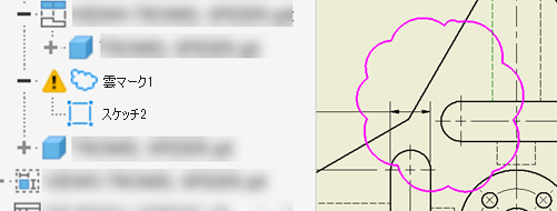

他の図面注記と同様に、改訂雲マークが閉じていないか、正しく定義されていない場合、キャンバス内でマゼンタ色に変わり、ブラウザ ノードに警告の三角形が表示されます。これは、スケッチ コンテンツの問題を解決するためにアクションを実行する必要があることを示します。次の操作を実行できます。
- キャンバス内で改訂雲マーク ブラウザのノードまたは雲ラインを右クリックし、[修復]をクリックして Design Doctor をアクティブにし、何が問題であるかを評価します。
- 改訂雲マーク ブラウザのノードを展開し、改訂雲マークのスケッチを編集します。
- スケッチを編集するには、改訂雲マークをダブルクリックします。
