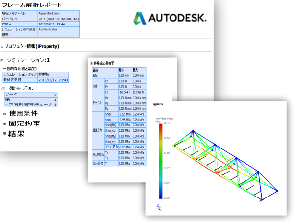

解析の結果は、レポートをパブリッシュするか、DWF 形式でモデルをパブリッシュする方法のいずれかで共有することができます。また、フレーム解析データを RTD 形式に書き出すこともできます。
レポートは、プロジェクト全体、モデル、または個別のシミュレーション スタディについて作成し、HTML、RTF、PDF または DOCX 形式で出力できます。レポートには文字や解析結果の静的なスナップショットを表す PNG イメージが含まれます。印刷したり、Word や Power Point などに結果を転送することができます。
レポートの出力は、適当な情報のみを表示するようにカスタマイズすることができます。
