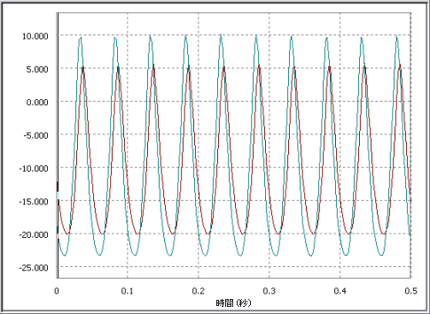

  9. 出力グラフを起動します。
  10. [出力グラフ]ツールバーで[シミュレーション インポート]をクリックします。
  11. Reciprocating Saw cam1.iaa ファイルを選択します。[出力グラフ]ブラウザにシミュレーション データが出力されます。
  12. Reciprocating Saw cam1.iaa ノードを展開し、[トレース]を展開します。
  13. [トレース: 1]、[位置]の順に展開します。
  14. [P[Z]]を右クリックし、他のシミュレーション トレース上に表示します。この方法で、シミュレーション結果を比較することができます。
