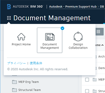

  2. プロジェクトの Document Management モジュールにアクセスします。
  3. BIM 360 Document Management で、共有ファイルを確認します。リンク付きまたはリンクなしでパブリッシュされたパッケージは、Inventor で参照、またはインポートすることができます。

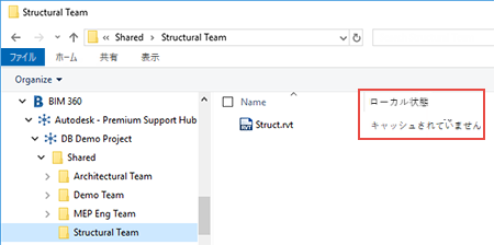

  4. Windows エクスプローラで共有ファイルを確認します。BIM360 ドライブがフォルダとして表示されたら、共有ファイルを検索します。ファイルは、[キャッシュされていません]というローカル状態で一覧表示されます。ファイルはクラウドに保存されています。
    注: Inventor で BIM 360 Revit ファイルを開くと、ファイルは[開く]プロセスの一部としてキャッシュされます。
