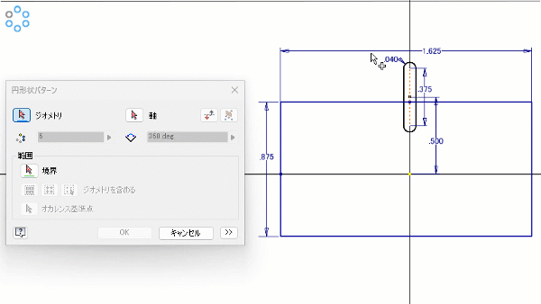

スケッチ パターン
スケッチされた境界を使用し、その境界内でのみパターン スケッチ ジオメトリを使用できるようになりました。どのジオメトリをパターンに使用するかは、境界内のみ、境界内に図心を持つすべてのジオメトリ、または境界内に基点を持つすべてのジオメトリが使用される基点を使用して決定します。
