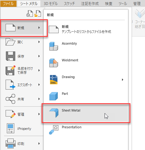

シート メタルの機能強化
[ファイル] > [新規作成]メニューからのシート メタルへのアクセス
シート メタル機能へのアクセスは、このリリースの Inventor でより便利になりました。[ファイル] > [新規作成]メニューの直下に表示され、クイック アクセス ツールバー(QAT)の[新規作成]ドロップダウン メニューにも表示されるようになりました。既定では、アクティブなテンプレート フォルダにある Sheet Metal.ipt テンプレート ファイルが使用されます。

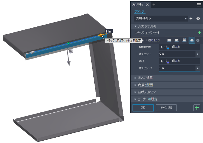

フランジの機能強化
このリリースでは、フランジ コマンドに対して次の機能強化が行われました。

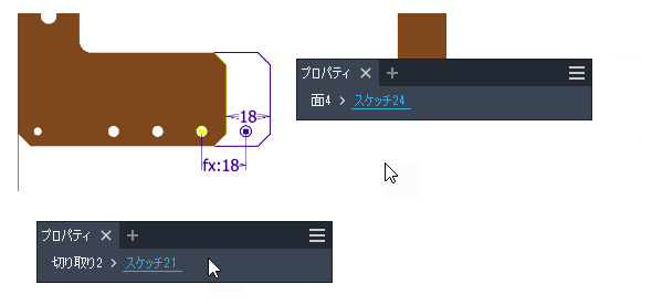

面およびカット スケッチの階層リンクの機能強化
このリリースでは、スケッチの階層リンクに対して次の機能強化が行われました。

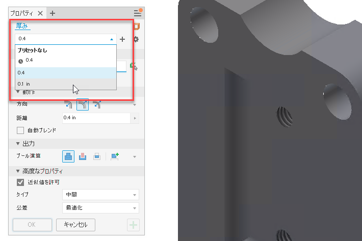

厚み/オフセットのプリセット
[厚み/オフセット]コマンドに、プリセットを定義する機能が追加されました。設定値を使用して独自のプリセットを指定することができます。
詳細については、「プリセットを使用するには」を参照してください。

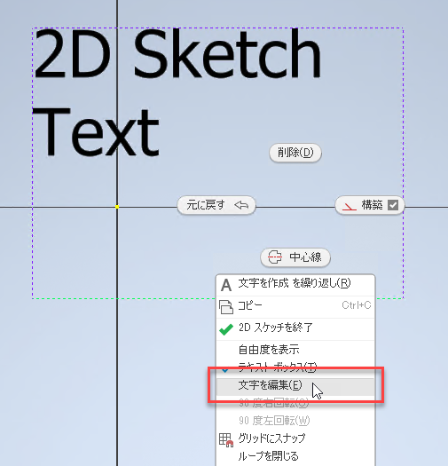

文字を編集、領域を編集
パーツとアセンブリのスケッチでは、文字を直接編集できます。最初に、点または線に関係なく、境界ジオメトリを選択します。次に、右クリックして[文字を編集]または[領域を編集]を選択します。
