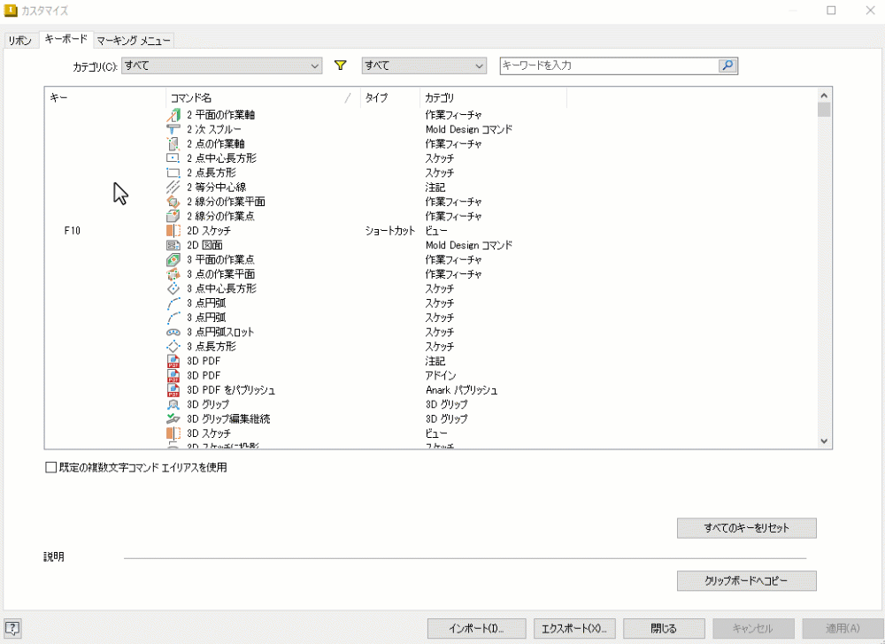

ショートカットのカスタマイズに検索が存在
カスタム キーボード ショートカットを設定するとき、検索コマンドを使用してコマンドをすばやく見つけることができます。
詳細については、「カスタム コマンド エイリアスとショートカットを使用するには」を参照してください。

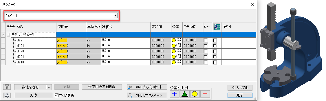

[パラメータ]ダイアログ ボックスで検索します。
[パラメータ]ダイアログ ボックスの上部に追加された新しい検索ボックスを使用して、パラメータをすばやく検索できるようになりました。検索条件を指定するにつれて、検索結果が自動的に更新され、一致する検索がハイライト表示されます。検索はすべてのパラメータ フィールドで実行され、たとえば必要な列などで、さまざまな検索条件を組み合わせたり、必要に応じて検索を制限したりすることができます。
詳細については、「モデルのパラメータを使用するには」を参照してください。
使用可能な検索オプションの詳細については、「検索オプションのリファレンス」を参照してください。
Inventor® Ideas の投稿
Inventor® Ideas の投稿

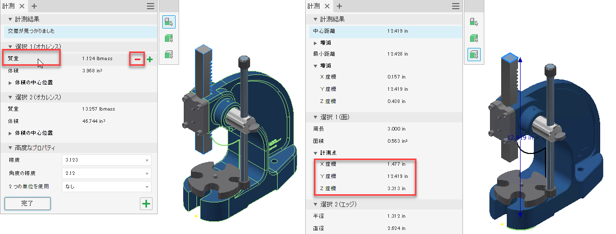

計測の機能強化
このリリースでは、計測コマンドに対して次の機能強化が行われました。
詳細については、「モデルまたは図面内の距離、長さ、角度、ループ、面積を計測するには」を参照してください。
Inventor® Ideas の投稿
Inventor® Ideas の投稿
Inventor® Ideas の投稿

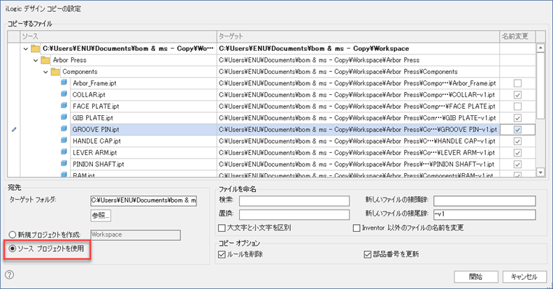

ファイルを再利用する
ファイルをコピーして新しいプロジェクトファイルを作成せず、ファイルを再利用できるようになりました。ターゲット フォルダがソース フォルダと同じ場合は、[iLogic デザイン コピーの設定]ダイアログの[ソース プロジェクトを使用]オプションを選択して目的の接頭辞または接尾辞を指定するか、[検索と置換]オプションを選択してファイルの名前を変更します。次に、名前を変更しない特定のファイルの[名前変更]オプションをオフにします。
Inventor® Ideas の投稿
