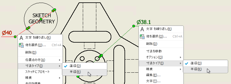

図面ビューに配置される寸法
既存の直径寸法または半径寸法を編集して、タイプを変更します。これは、図面寸法で行うことができます。
Inventor® Ideas の投稿
詳細は、「図面の寸法を編集する」を参照してください。

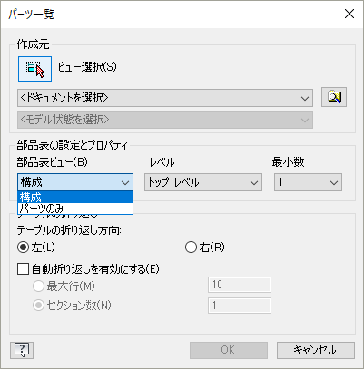

旧形式のパーツ一覧オプションを削除する
パーツ一覧では、旧形式のパーツ一覧の作成方法がドロップダウンから削除されます。旧形式のパーツ一覧を表示する必要がある場合は、レジストリ キーを指定できます。

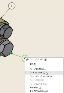

バルーンをバルーン スタックにアタッチするときに複数のコンポーネントを選択する
[バルーンをアタッチ]コマンドを使用してスタックに複数のバルーンを追加する場合、方向を指定した後で、旧バージョンの Inventor のようにコマンドを再起動しなくても、スタックに追加のバルーンを続けて選択できるようになりました。[元に戻す]と[やり直し]の操作もサポートされています。
