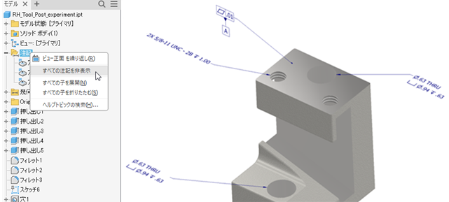

注記フォルダ
すべての 3D 注記は、モデル ブラウザのフォルダに配置されます。フォルダのコンテキスト メニューの[すべての注釈を非表示]を使用すると、すべての 3D 注釈を非表示にすることができます。

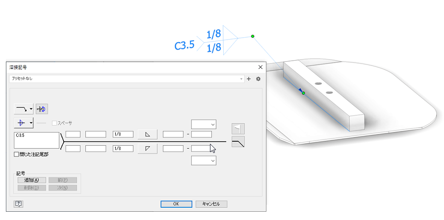

3D 溶接記号
3D 溶接記号が 3D 注記タイプの 1 つとして使用できるようになりました。パーツまたはアセンブリ モデルで溶接記号およびサブ溶接記号を作成および編集します。次に、図面に関連付けられた記号を取り出します。3D 溶接記号は、3D PDF、DWF、共有ビューへの書き出しに含まれます。

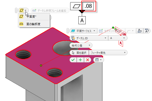

サーフェスの平坦性と輪郭度
これらの許容値オプションは、モデルに適用したときに既定値を持つようになりました。

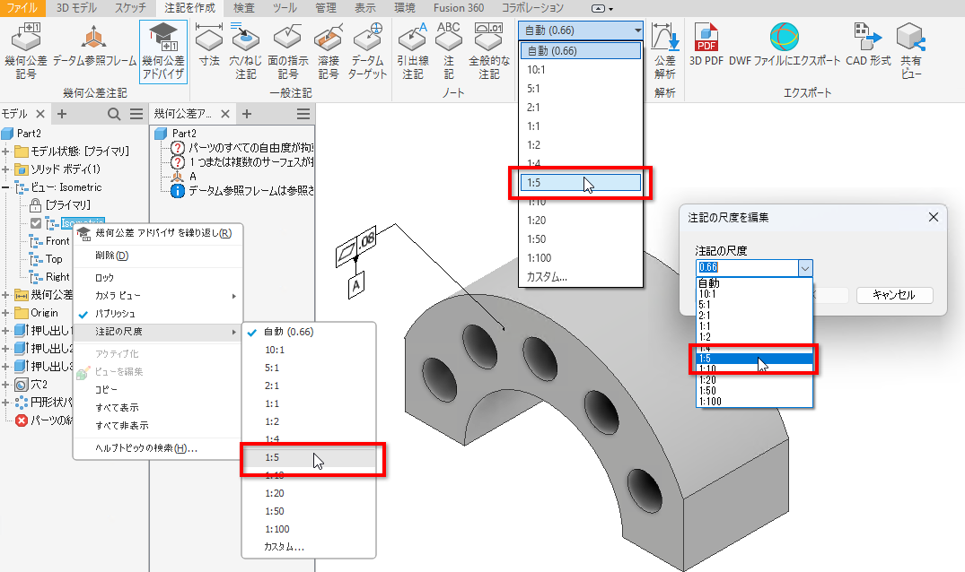

注記の尺度
このリリースでは、DIN EN ISO 55455 に従って、1:5 の尺度が注記尺度のドロップ ダウンに追加されています

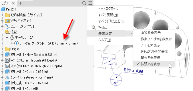

データム ターゲット ブラウザ ノード
拡張名オプションを使用すると、データム ターゲット ブラウザ ノードにターゲット サイズが表示されるようになりました。
