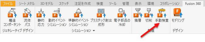

Fusion 360 ツールに追加された手動検査へのアクセス
Inventor 内からパーツ(.ipt)ファイルを Fusion 360 に送信し、手動検査タスクを作成することができます。
詳細については、「Fusion 360 の作業スペースに接続するには」を参照してください。
