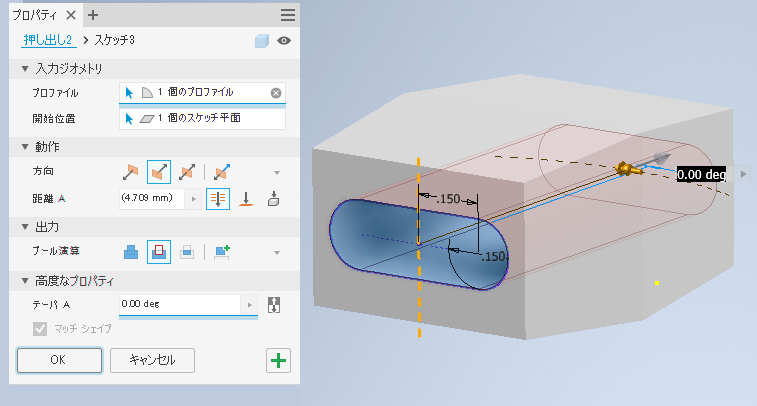

押し出し
隣接する領域とともにテーパ オプションを使用する際に、操作では単一の統一された結果を作成するために各面が結合されます。
[押し出し]の使用方法の詳細については、「押し出しフィーチャを作成するには」を参照してください。

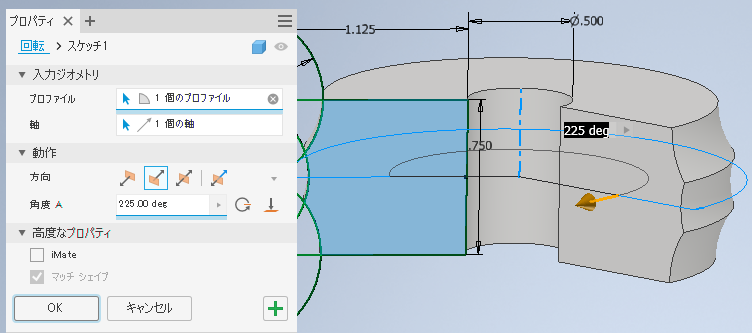

回転
[回転]の使用方法の詳細については、「回転フィーチャを作成するには」を参照してください。

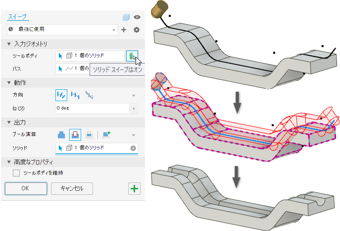

スイープ
プロパティ パネルに加えて、[スイープ]コマンドはソリッドのスイープをサポートするようになりました。
詳細については、「スイープを作成するには」を参照してください。
