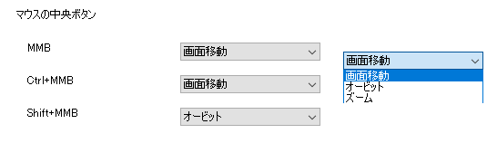

ナビゲーションの機能強化
[アプリケーション オプション]ダイアログ ボックスの[表示]タブに、ズーム、画面移動、オービットを行うためのマウスの中央ボタンをマッピングできる設定が追加されました。
Inventor® Ideas の投稿
詳細については、「アプリケーション オプションの[表示]タブのリファレンス」を参照してください。

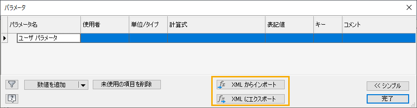

[パラメータ]ダイアログ ボックスの機能強化
リボン コマンド、[管理]タブ パラメータ パネル、[XML からインポート]および[XML にエクスポート]が[パラメータ]ダイアログ ボックスからもアクセスできるようになりました。
Inventor® Ideas の投稿
詳細については、「モデルのパラメータを使用するには」を参照してください。

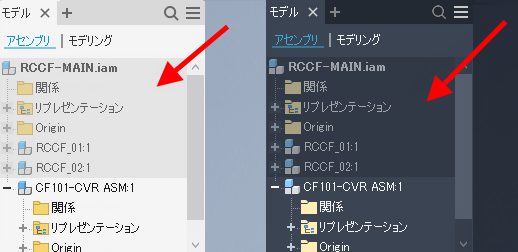

ブラウザのコントラストの機能強化
インプレイス編集中のブラウザのコントラストが向上し、アクティブなモデルと非アクティブなモデルを見分けやすくなりました。

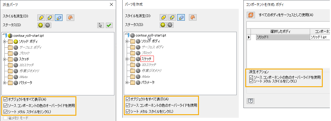

派生設定と追加の保持設定の機能強化
次の派生設定が、派生パーツを作成する際にセッション間で保持されるようになりました。既定では、これらの設定のどちらもオンになっています。設定を選択解除すると、再度選択するまでその設定は選択解除されたままになります。
Inventor® Ideas の投稿
派生パーツの作成の詳細については、「派生パーツまたは派生アセンブリを作成するには」を参照してください。

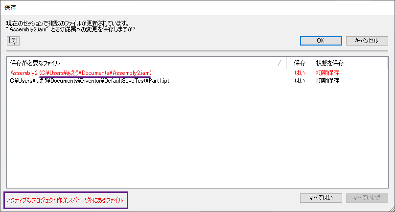

[保存]ダイアログ ボックスの機能強化
[保存]が強化されて、アクティブなプロジェクトにない、保存しようとしているファイルをすばやく特定できるようになりました。アクティブなプロジェクトにないファイルは赤色で表示されます。
また、ディスクに保存されていないファイルは、保存先を警告するために保存パスを接尾辞として表示します。
詳細については、「[従属ファイルを保存する]ダイアログのリファレンス」を参照してください。
