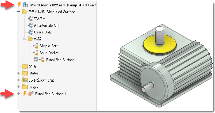

代替パーツを開いて、右クリック メニュー コマンド [更新を確認] を使用して代替をソース アセンブリと同期する必要がなくなりました。
手動での更新に加えて、代替パーツを開くとブラウザに固有のアイコンが表示されていました。
このリリースでは、代替パーツに固有のブラウザ アイコンが表示されなくなりました。代替パーツが最新でない場合、ソース アセンブリ内に見慣れた更新アイコンが表示されます。必要に応じて代替パーツを更新するか、パーツを開いてソースとのリンクを解除し、更新されないようにすることができます。
