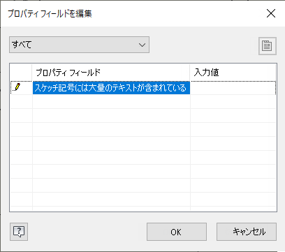

[プロパティ フィールドを編集]の機能強化
プロンプト入力を含むスケッチ記号、表題欄、または図面枠を挿入するときに、[プロパティ フィールドを編集]ダイアログ ボックスの[プロパティ]フィールドと[値]フィールドが、最も長い文字列に自動的に拡張されるようになりました。
プロンプト入力の詳細については、「プロパティ フィールド、プロンプト テキスト、属性を編集のリファレンス」を参照してください。

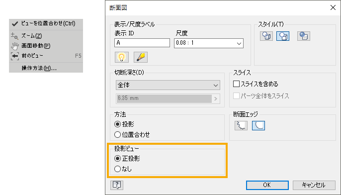

断面図作成の機能強化
断面図を作成する場合、既定では、ビューは親ビューに位置合わせされます。ベース ビューからの直交投影を無効にするには、新しい右クリック メニューの[ビューの位置合わせ]を使用します。[断面図]ダイアログ ボックスの新しい[投影ビュー]オプションを使用して、断面図の作成をコントロールすることもできます。
断面図の作成の詳細については、「断面図を作成、編集する」を参照してください。

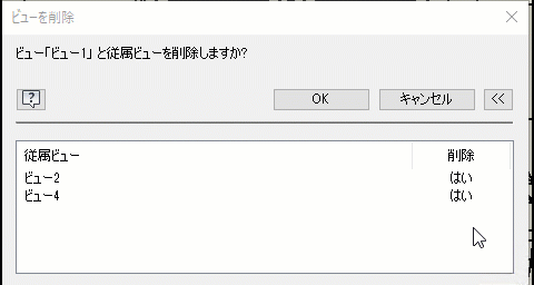

[ビューを削除]ダイアログ ボックスの機能強化
従属ビューを含むビューを削除すると、既定で[ビューを削除]ダイアログ ボックスに従属ビューが表示されるようになりました。これにより、従属ビューが保持または削除されることがわかりやすくなります。既定では、各従属ビューは削除するよう[はい]に設定されています。設定を変更するには、[削除]エントリをクリックします。以前は、この情報を表示して変更するには、拡張ボタン  をクリックする必要がありました。
 をクリックする必要がありました。
図面ビューの詳細については、「図面ビューを使用するには」を参照してください。

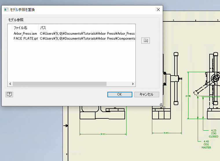

[モデル参照を置換]ダイアログ ボックスの機能強化
[モデル参照を置換]ダイアログ ボックスのサイズを変更できるようになりました。この機能強化により、情報を表示するために水平および垂直にスクロールする必要がなくなります。
図面ビューの詳細については、「図面を使用するには」を参照してください。

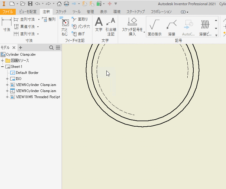

ねじ注記の機能強化
内部ねじ注記または外部ねじ注記をダブルクリックして、図面ファイル内のテキスト エディタを開くことができるようになりました。
円柱の外面に適用される注記からテキスト エディタにアクセスする例を次に示します。
詳細については、「[文字書式]のリファレンス」を参照してください。

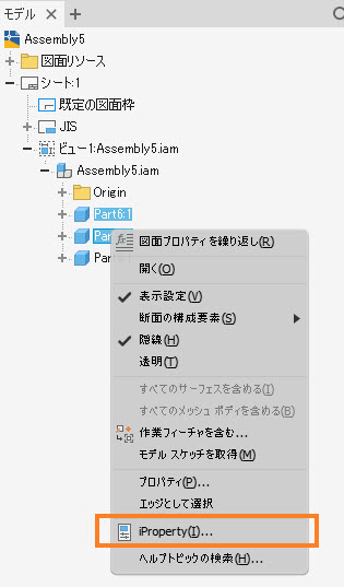

複数選択のための iProperty の機能強化
ブラウザで複数選択する場合に、[iProperty]コマンドを使用できるようになりました。
詳細については、「ファイルまたはテンプレートで iProperty を使用するには」を参照してください。

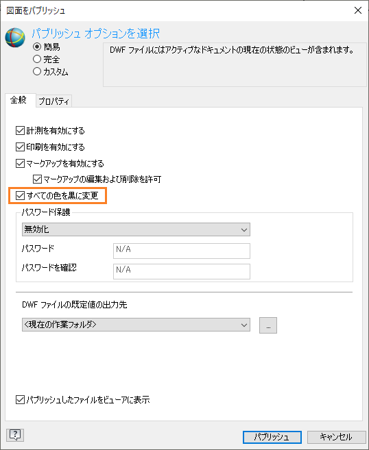

DWF エクスポート
特定の色に関する問題を回避するために、2D 図面を DWF ファイルとしてエクスポートする際にすべての色を黒に設定できるようになりました。
詳細については、「2D および 3D モデルを DWF にパブリッシュしてレビュー担当者と共有するには」を参照してください。
