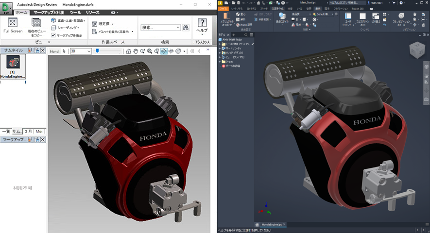

DWFX のエクスポート
Design Review で開いたときの、Inventor DWFX のエクスポートのメッシュ表示が改善されました。
