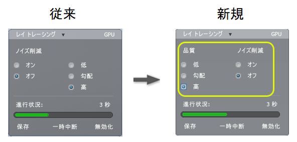

[レイ トレーシング]ダイアログ
[レイ トレーシング]ダイアログが改善され、表示されるオプションの目的が明確になりました。
