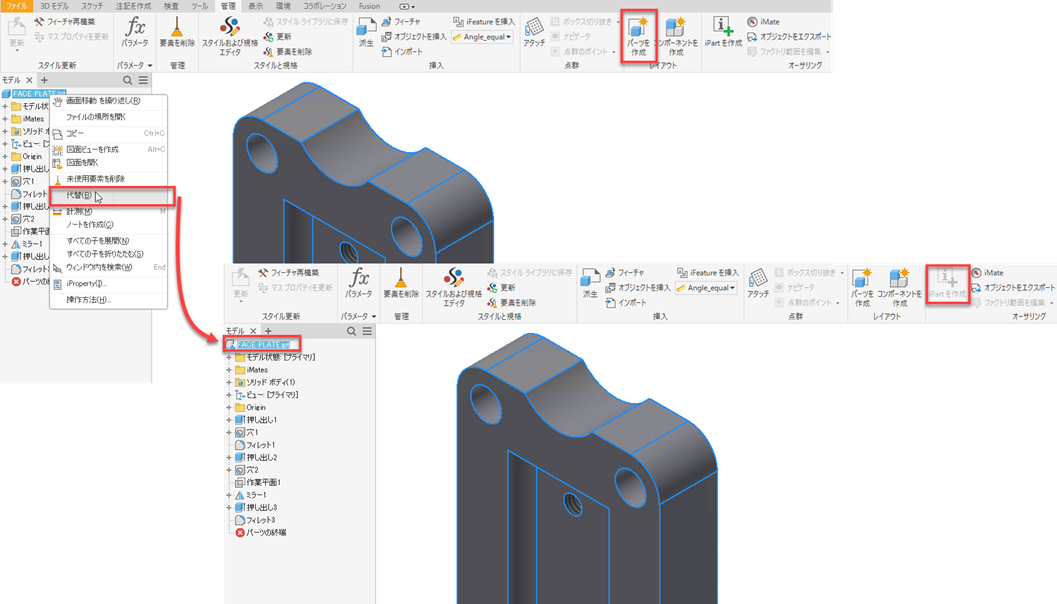

[パーツ ブラウザ]ノードのコンテンツ メニューから[代替]オプションを使用します。[パーツ ブラウザ]ノードには代替パーツのステータスが反映され、[iPart を作成]コマンドは無効になります。
