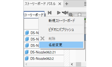

ストーリーボードの名前は、作成時またはプレゼンテーションの編集時に変更できます。ストーリーボードのタイトルを右クリックして、[名前変更]を選択します。
