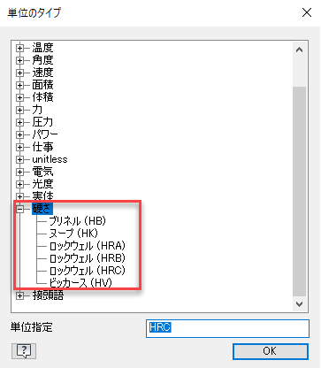

硬度
硬度は、この Inventor リリースで追加された全く新しい単位タイプです。これにより、[終了]コマンドで硬さを指定することができますが、単独で使用することも可能です。パラメータ ダイアログでは、次のタイプを使用できます。
