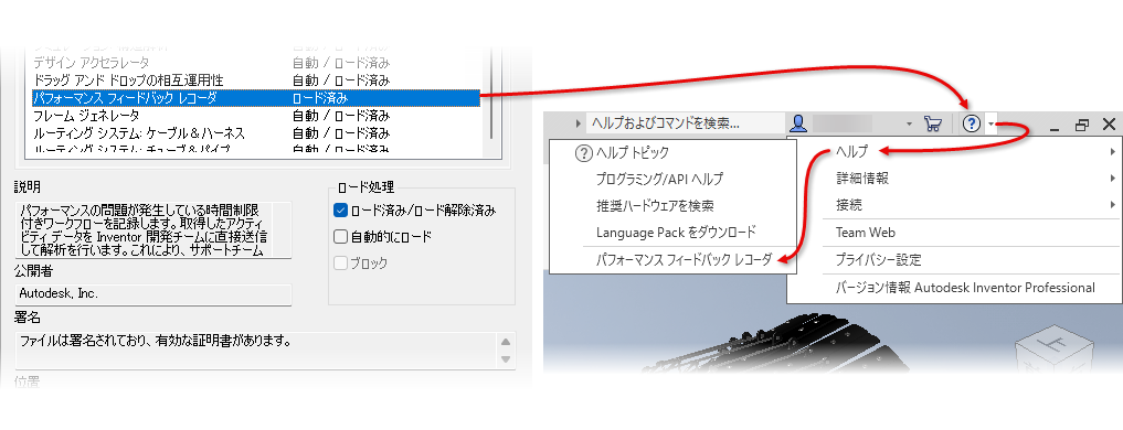

パフォーマンス フィードバック レコーダ(アドイン)
この新しいアドインは、潜在的なパフォーマンスの問題を特定する際に役立つようにデザインされています。ツールへのアクセスは、アドイン マネージャを通じて管理されます。ロードしたら、[ヘルプ]ボタン
[ヘルプ]
[パフォーマンス フィードバック レコーダ]をクリックし、プロンプトに従います。フィードバックを記録すると、一連のパネルが表示され、ユーザ体験に関する情報を提供することができます。
詳細については、「パフォーマンス フィードバック レコーダを使用するには」を参照してください。
